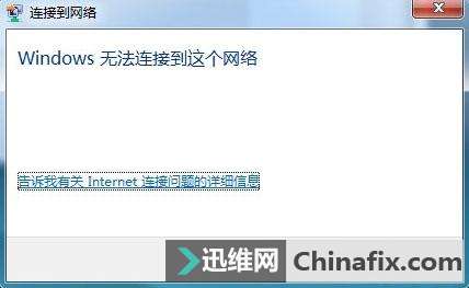

  最近有win7系统用户反映,在连接无线网络的时候,出现提示“windows无法连接到这个网络”,致使无线网络连接失败,无法上网,用户反复尝试了即便,结果依然如此。那么win7系统无法连接无线网络怎么办呢?今天就为大家介绍win7系统无法连接无线网络的搞定方式。

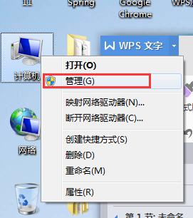

  1、右键Win桌面上的计算机图标,选择弹出菜单里的管理。
win7系统无法连接无线网络怎么办?

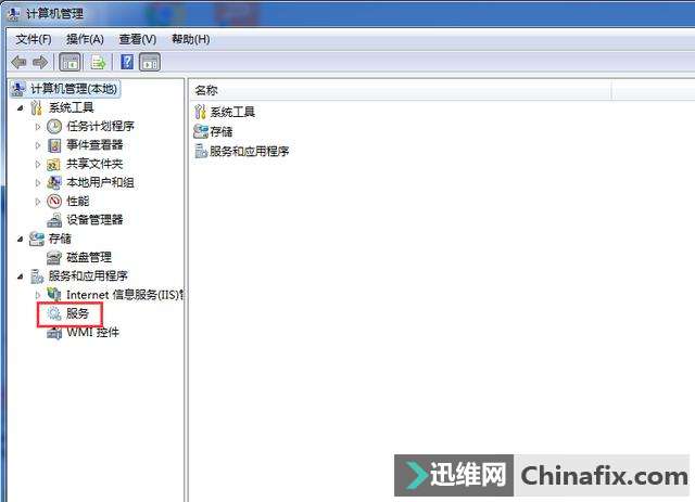

  2、在计算机管理窗口里将服务和使用程序点开,然后点击下面的服务。
win7系统无法连接无线网络怎么办?

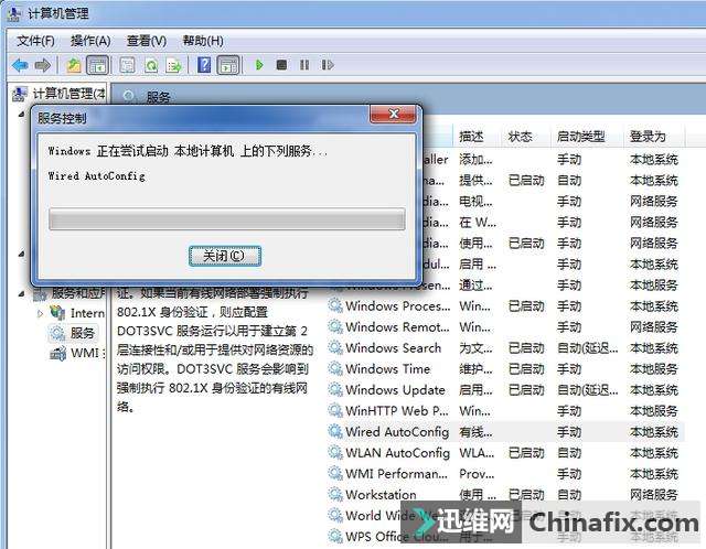

  3、打开服务后,按下WL可以快速找到WLAN AutoConfig无线网络服务,点击该服务,然后选择重新启动服务。
  4、WLAN AutoConfig无线网络服务正在重新启动中。
win7系统无法连接无线网络怎么办?
