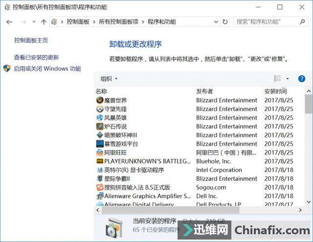

  先进入“控制面板”中的“程序和功能”中,找到左侧的“启用或关闭Win功能”选项。

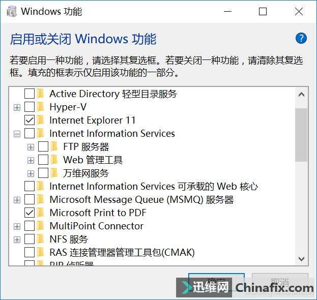

  展开“Internet Information Services”(非Win 10版本此项叫做Internet信使服务),看到“FTP服务器”的那几个选项了吧?全部勾选让Win添加就行了。

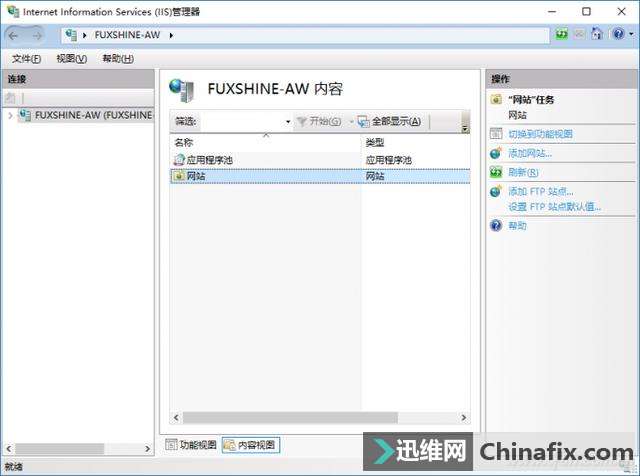

  完事之后,点击开始菜单(也就是左下角的Win图标),找到“Internet Information Services(IIS)管理器”。在其右侧栏选择“添加网站”上点击右键,打开“添加FTP站点”。

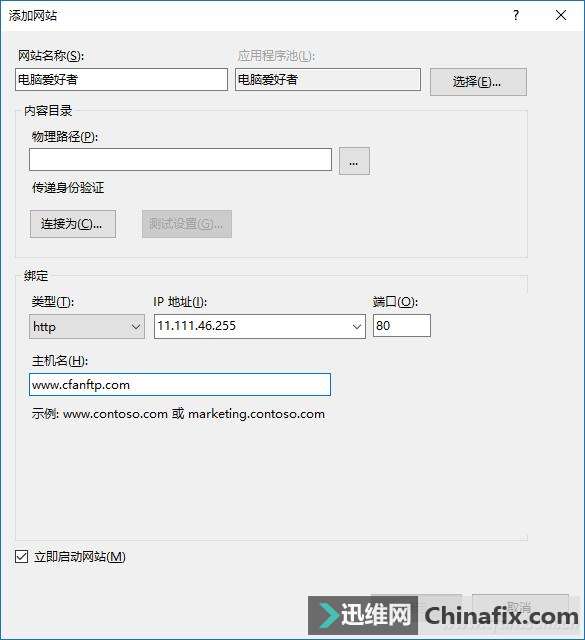

  然后按照提示填写站点信息。其中“网站名称”随便填写、“物理路径”是用电脑上的哪个硬盘作为服务器磁盘空间运用、“IP地址”处,可以用内网IP也可以用外网IP,访客自然也就根据你的IP设定来决定、“主机名”可不填。
