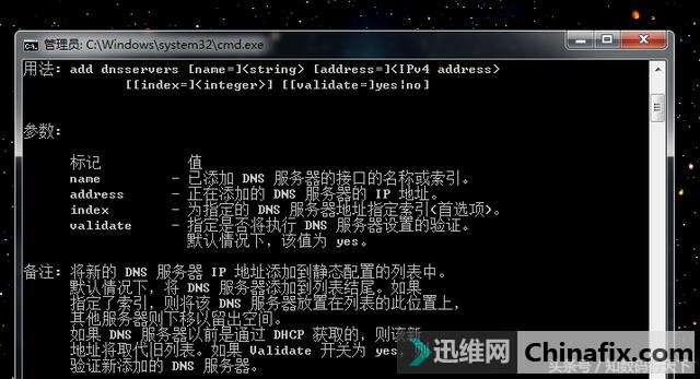

  cmd修改DNS方式:
  netsh命令是一个很强大的工具,可以在命令行界面输入”netsh /?“来获取这个命令的帮助。netsh命令还修改DNS,命令如下:
  netsh interface ip set dns "本地连接" static 61.139.2.69 primary 1
  netsh interface ip add dns "本地连接" static 114.114.114.114 index=2 1
运行cmd命令修改IP地址,子网掩码,网关以及DNS
  注意:61.139.2.69 是DNS地址,不同的地区,不同的网络运营商DNS地址不同,大家还是根据实际情况填写,不过只要你懂网络基础知识,应该是懂如何获得的吧?
