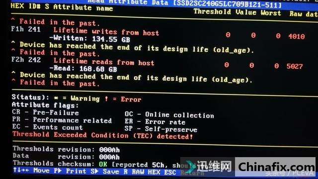

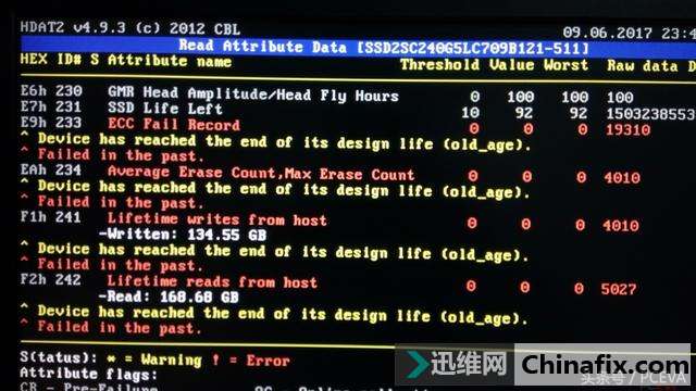

  电脑EVA有一位网友最近遇到了正常运用中固态硬盘突然故障,每次开机后最多写入2.5GB数据,然后就会被强制限速到1MB/s。在将数据备份出来后这位电脑EVA网友运用HDAT2软件发现大量SMART报错信息:
正常运用把固态硬盘用坏是一种怎样的体验?
  尽管E7剩余健康度指标依然高达92%,但固态硬盘已经进入失效保护模式。从HDAT2软件识别到的F1项RAW数值来看,这块固态硬盘的主机写入量仅有不到4TB,对于一块240GB容量的MLC闪存固态硬盘来说应当还不算很多,E9项数值表示NAND闪存写入量约为18.86TB,全寿命写入放大率大约为4.8,属于正常范围内。
  这块固态硬盘重症致死的原因并不明朗,运用已经泄漏的SandForce开卡工具重新量产或能搞定。幸运的是这位网友的固态硬盘还有3个月的保修期剩余,已经通过京东顺利提交返修申请。由于产品早已停产,京东有可能采取退款形式处理保修请求。
