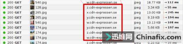

分片(Sharding)
  最后一个我要说的性能优化技术叫做Sharding。顾名思义,Sharding就是把你的服务分散在尽可能多的主机上。这种方案乍一听比较奇怪,但是实际上在这背后却蕴藏了它独辟蹊径的道理!
  最初的HTTP1.1规范提到一个客户端最多只能对同一主机建立两个TCP连接。因此,为了不和规范冲突,一些聪明的网站运用了新的主机名,这样的话,用户就能和网站建立更多的连接,从而降低载入时间。
  后来,两个连接的限制被取消了,现在的客户端可以轻松地和每个主机建立6-8个连接。但由于连接的上限依然存在,所以网站还是会用这种技术来提升连接的数量。而随着资源个数的提升,网站会需要更多的连接来保证HTTP 协议的效率,从而提升载入速度。在现今的网站上,运用50甚至100个连接来打开一个页面已经并不罕见。根据httparchive.org的最新记录显示,在Top 30万个URL中平均运用40(!)个TCP连接来显示页面,而且这个数字依旧在缓慢的增长中。
  另外一个将图片或者其他资源分发到不同主机的理由是可以不运用cookies,毕竟现今cookies的大小已经非常可观了。无cookies的图片服务器往往意味着更小的HTTP请求以及更好的性能!
  下面的图片展示了访问一个著名网站的时产生的数据包,请注意这些请求是如何被分发到不同主机的。
