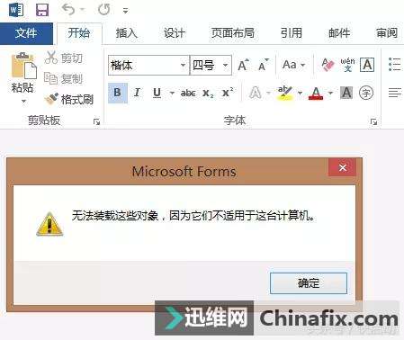

  2、电脑中运行程序或者软件都点转圈圈缓冲几分钟或者提示错误
老旧电脑如何更换配置?不乱花钱的大招在这!
  电脑卡的话,就算你想运行最普通的office套件也是很崩溃,因为当你电脑打开软件之后,电脑不会出现任何变化,或者是等了半天等来了个错误提示框,你说崩溃不崩溃。
  如果你的电脑有出现小编描述的症状,在这种特地情况下来说,内存和处理器都需要考虑更换或者升级咯,因为运行程序时,指令先从硬盘进入内存,然后处理器从内存读入执行后在放回内存输出。要是在整个过程中你的处理器性能低下+内存容量过低,那当然会慢到生无可恋,而且加上程序在加载过程中,要是等待时间太长的话,会被判断程序本身出现故障,最后产生报错提示了。

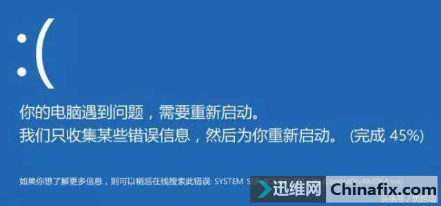

  3、电脑无缘无故就报错,或者一言不合就蓝屏
  要是电脑无缘无故就报错,或者一言不合就蓝屏的症状,大多数是内存可能损坏(建议更换个内存条试试)或者硬盘出现故障了(建议运用工具检测下硬盘)。这种是跟运行程序出错是不一样的,因为无预警的报错并不是因为性能不佳造成的,而是硬件故障或者损坏造成的。前者需要升级或者优化即可,后者基本就要考虑更换硬件了。一般这种情况是因为内存的某个颗粒出现损坏,亦或是硬盘某个簇出现坏块(很可能坏块是保存系统文件),造成数据读取出错,大家一定要紧张排除清楚,才不会造成更大的损失哦。
