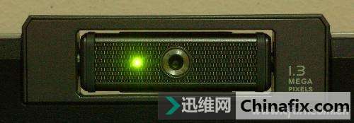

  在笔记本屏幕边框中的孔洞中,最为醒目的就是摄像头对应的“窟窿”了。有些笔记本会在摄像头旁边增加一个开孔并嵌入状态指示灯,可以通过它判断摄像头的运行状态,从而起到防止其被恶意控制而偷拍隐私的问题。

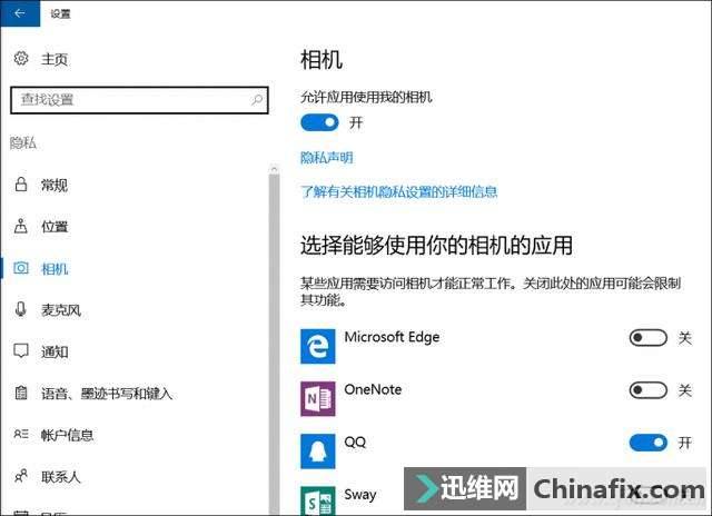

  遗憾的是,绝大多数笔记本并没有给摄像头配备状态灯。如果你担心安全问题,在Windows 10系统中可以进入“系统设置→隐私”中,选择关闭禁用摄像头(相机),或是手动指定允许使用相机权限的应用,比如将QQ之外的全部关闭即可。

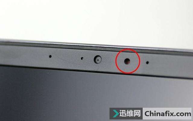

  因此,凡是号称支持Windows Hello功能的新款笔记本,它们都会在摄像头旁边添加一个新的泛红的孔洞,里面就隐藏着红外模块。只要笔记本内置它,就能
在“设置→账户→登录选项”中激活面部识别功能。
小提示:现在少数高端笔记本还会在摄像头旁边加入光线传感器的开孔,可以实时监测环境光线调节屏幕亮度,从而起到节省电力和保护视力的作用。

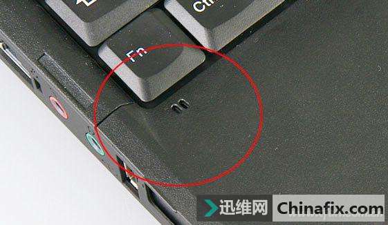

易忽略的MIC采集孔
  相信不少童鞋都用笔记本进行过视频聊天吧?在不使用外接MIC时笔记本也能采集到我们的声音从而传递给对方。原因很简单,每一款笔记本都已集成好了内置的MIC。
  早期笔记本大都仅内置一个MIC,而且会将它安置在掌托附近,也就是靠近使用者的位置上。

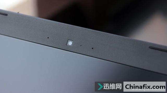

  在这种大环境下,你会发现时下笔记本几乎都在屏幕顶部摄像头两侧开了2个细小孔洞,构成了双MIC的阵列方案,这种矩阵式的MIC可以实现更好的降噪和过滤作用,远离扬声器的它们也能避免啸叫现象,在聊天或录音时可较为完美地还原你的声音,即便在吵杂环境中个人智能助理Cortana也能在矩阵麦克风帮助下识别语音命令。

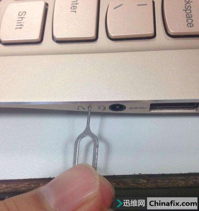

  少数商务笔记本会配备这种恢复(出厂设置)的小孔,在关机状态下用曲别针等硬物捅它一下就会触发BIOS层面的引导,出现类似System Recovery模式的选项开关,可将系统恢复到出厂状态。

  可惜,由于Windows 10系统已经集成便捷好用的恢复模式,这种厂商层面的一键恢复功能和隐藏的系统恢复分区已经变得不再重要。

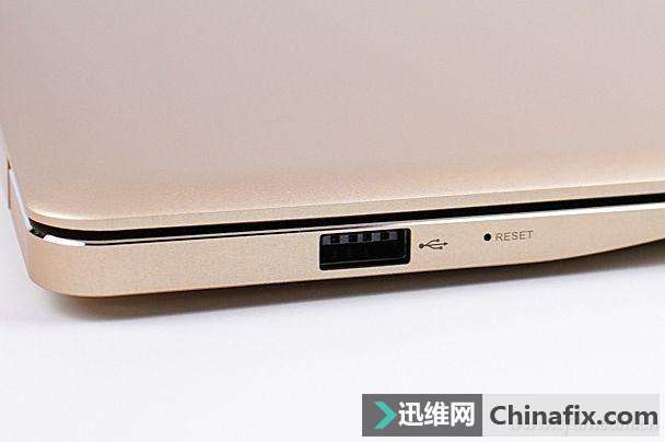

  很多超薄本和平板二合一类设备都会在机身两侧或主机背面加上一个印有“Reset”标识的小孔,也就所谓的复位孔或重启孔。当系统变得不稳定或卡顿频频时,直接用曲别针捅它一下就能强制重启,免去了点击开始菜单选择重启按钮然后耐心等待开始重启的过程。

我的摄像头有状态灯,有用的时候就会亮起来

第一张图是华硕的笔记本

我的有,就在摄像头旁边,开机也会亮,也带自动调节亮度,我的hallo是指纹。
