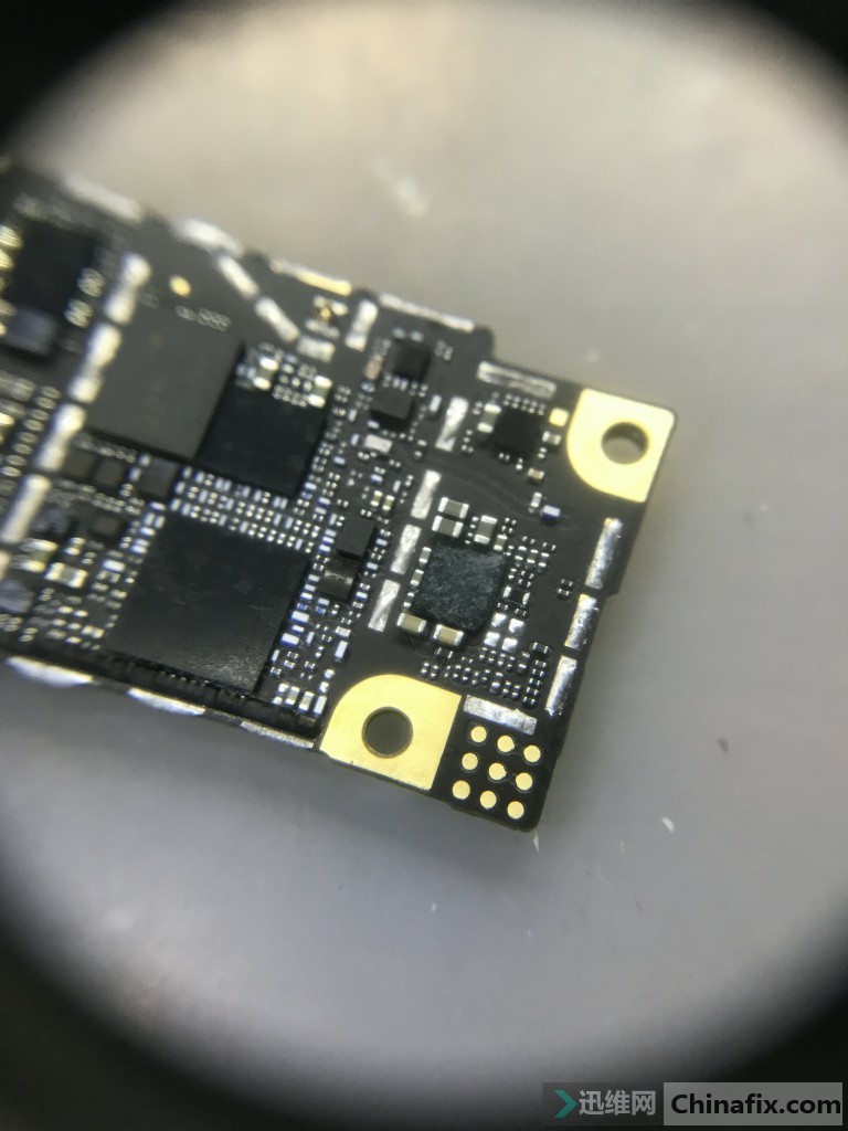

一个月前接到同行好友的一台小6,故障现象以及原因是扩容后使用不久就没有了基带!同行自己搞了下没有搞好还扩大了故障待机110MA漏电!
收到机器后拆机发现主板硬盘位置轻微隆起,不用想都知道是使用了大锡珠,硬盘高出屏蔽罩导致的了!拆下主板后发现硬盘真的高出了屏蔽罩小半个硬盘的高度,这样安装上外壳肯定是顶弯主板的!先处理好能看到的问题,重植好硬盘,标准高度,不容易摔虚,至于为什么?问问你的物理老师!
再处理漏电,其实拿上手第一眼就看到了不妥的地方了!不过那时还没有在意!夹上电源感觉温度的时候才意识到刚才看到的不妥就是问题所在,小音频缺角了轻微发热!更换后漏电排除!
接着就要处理主要问题了,首先拆下基带处理同行搞过的两个点!
装好后开机检查发现S2短暂输出后就停止输出!在这里加插一下基带时序,我看过论坛没有人说过正确的S1-S4时序,其实小6是先出S2和S3,然后工作正常后才出S1和S4的,S1可能还会在低功耗状态下停止输出!
言归正传!S2瞬间停止明显是保护性终止!非常大的可能是基带电源有某路输出短路!
排查各路LDO发现是第11路1.8V码片供电短了!基带U和基带电源还有基带码片拆下还是短!
只有使用烧鸡大法了!
哎呀!使用1.8/2A 完全烧不出来短路零件!唯有加大电压和电流,因为这路1.8所连接的器件有码片和射频IC,所以电压不能提高太多,导线上的压降最好也要计算在内以确保安全!记忆中我使用了2.3V/3A,终于把元凶烧出来了!元凶竟然是板层!
最后使用独特方法把板层处理好!装回基带等零件装机一切正常!
